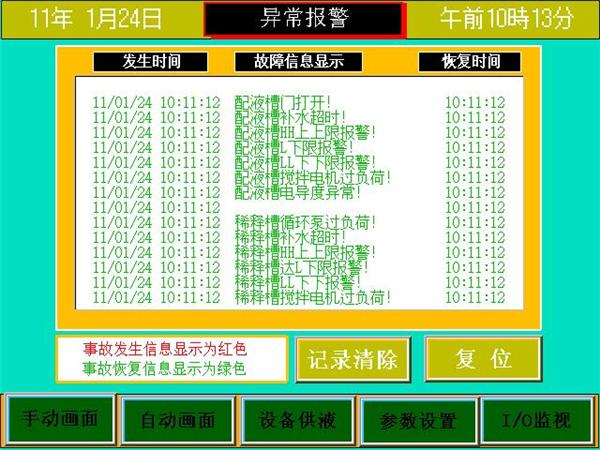

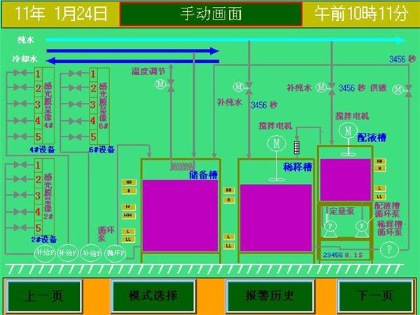

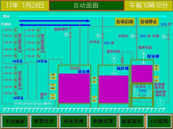

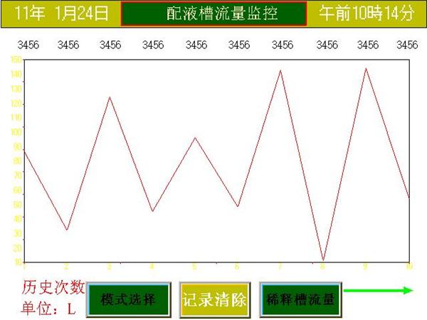

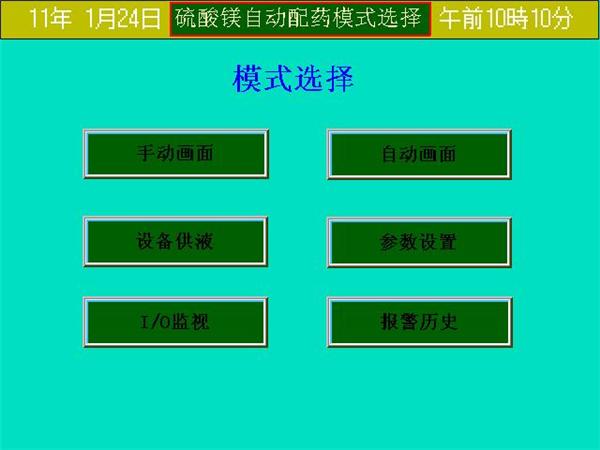

前几年给小日本公司做的项目,前前后后花了十几天,有RS485通讯采集流量,绘成折线图。发几张图人机图看看吧。

这个是用什么做的,?
是触摸屏吗?

好像维纶的屏。

日本三菱HMI
