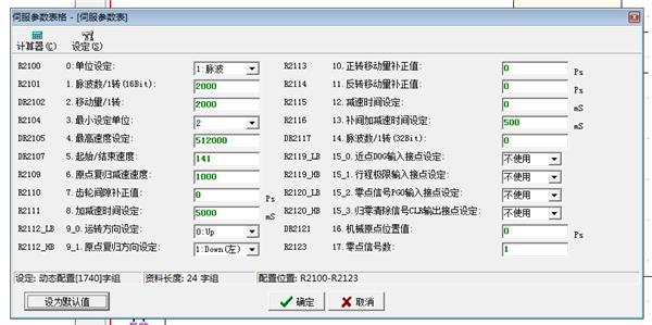

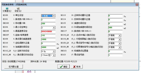

各位大哥:我,用永宏PLC,伺服是安川的,写好程序、伺服参数表后联机,电机能好慢转动,但不能加减速,查找后发现伺服参数联机后会自动更改,不知是什么原因?望各位大哥指点下,我是个新手。
联机前:
联机后:

你控制伺服的方式是什么?发脉冲???

 对,是发脉冲的,

发脉冲控制不会对你的参数进行修改的,所以还是你参数设置的有问题,仔细核对下参数吧   。

另外我们弄安川的伺服 发脉冲控制,很少用他的软件调整参数,都是用伺服面板上面的按钮调整即可 很方便就几个参数

缓存器设置重复   SR WR 请隔开多个寄存器如:sr:R100  wr:R200

参数被修改了要么是你电脑灌的程序与PLC内部程序一样了但相关寄存器的值不一样,相互覆盖了。要么是某处占用了已使用的地址:如你图中列出来的 R2100开始的一段地址重复使用了。

初步判断是缓存器占用问题,永宏的定位表格是以缓存形式保存,所以一般表格我们建议储存Y于ROR中,防止出错
