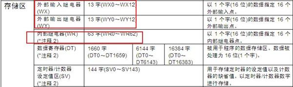

用WX0作D1首位,没输入,刷新后就是2,不是0的首位刷新后市0;用WY0作D1首位,没输入,刷新后是0。什么原因呢?

松下的没使用过,你试试把WY1改为WY3看是不是:WY0变为2
你这个可以看帮助。我看这个地址是外部输入外部输出,是不是PLC输入点有接线。
你换内部继电器试试。

是仿真,根本没输入。WY1改为WY3输出不变为0;WX3改为WX1,WX0输出没变为2

一个字分为两个字节:WX0  WX1 你那个WX3是另一个字的一个字节了;

尝试了几个可能,同一个字不同一个字,结果相同,刷新后WX0为2,搞不清这机理
