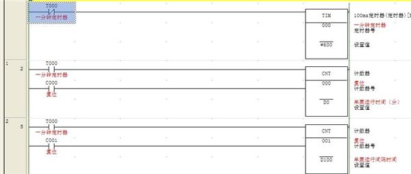

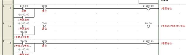

1号泵启动运行(d0)秒停止,停止(d100)秒,2号泵启动运行(d0) 秒停止,模拟运行w000不启动。怎么回事,我初学。

不明白你的原理,程序不是这样写的.

  不知道你这是什么程序,不全,且也看不清,你这个 W000 是在哪来的
