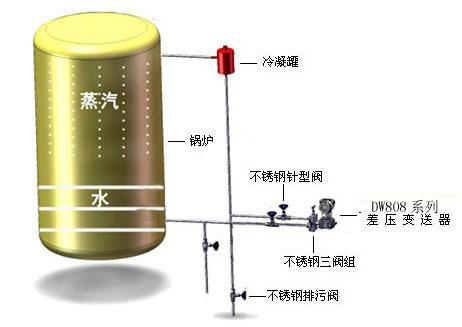

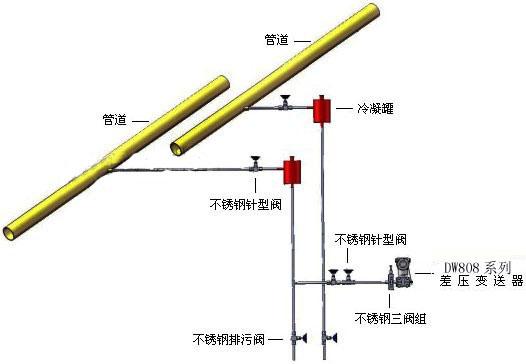

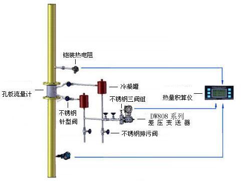

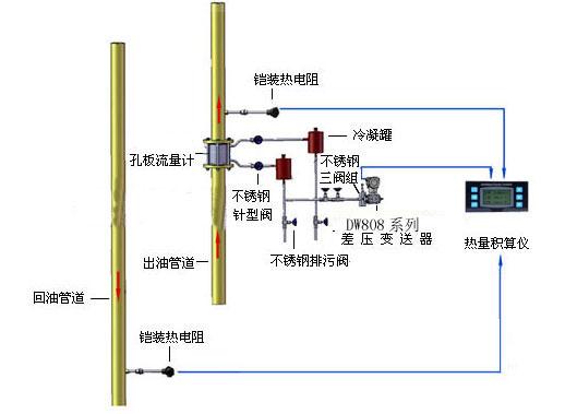

差压变送器的3种应用测量方式及安装图:
(1) 差压变送器与节流装置相结合,根据节流装置前后产生的差压值换算流速
(2) 利用液体自身重力产生的压力差,测量液体的高度
(3) 直接测量不同管道、密闭带压容器的压力差值从而换算出液位高度。
差压变送器采用模块化设计,由带集成电子适配单元的传感器模块和就地按钮单元的放大器模块组成,其中传感器模块包括差压传感器、绝压传感器、温度传感器,可同时测量差压、绝压、仪表温度,因此差压变送器具有非常优异的静压特性和温度特性。杜威仪表科技。
