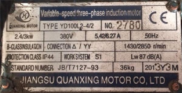

 切割电机铭派牌

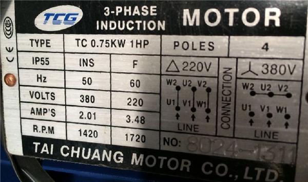

 进给电机铭牌

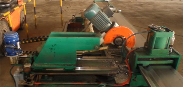

工作步骤:1、开启切割电机(灰色电机)。2、气缸压紧工件后,信号给进给电机(蓝色电机)。3、进给电机切割完成,反转反回。4、进给电机到起始位后气缸抬起,周期完成。
需要改进的地方:
进给电机:(型号看铭牌,电机下面有1:20变速箱)想让进给电机有这样功能,在进时是现在的速度,退回时,要是进时的2倍。
切割电机:此电机有两种速度,60和120
需改进的地方:这电机是调速电机,能否使用变频装置?现在用的是120的速度,能否达到240?(有什么型号变频器达到要求?)

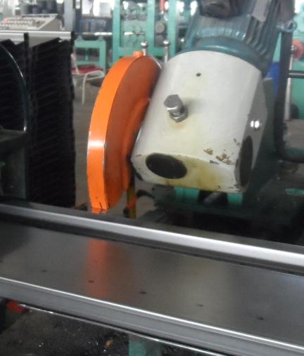

我们切割的工件形状不是平的,有形腔,需加入考虑范围。
第一次发贴求助,望大家给予帮助,谢谢大家。

切割电机通常使用双速电机,改变速度可以,但是有的管材和圆锯片不能快速切割,否则容易断锯片,进给电机退时可以采用变频器提速。

这是定尺切割,变频可以提速。
返回时不需要大的力矩,应该没问题。

   你这个改进不是大问题,很容易就能搞定 !但是 变频提速 不能可能二倍速,这样对电机是打击

搞个变频器,多段速,硬件路连起来,基本能实现你的功能。

10楼已给出了方案,自己动手,1000元之内可以搞定。你这个要求不高,一般的通用变频器都可以,要注意变频器的容量。
