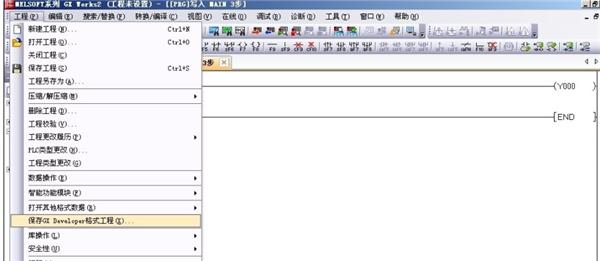

work2中的梯形图怎样转换成指令表??

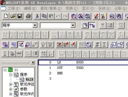

据我所知,WORKS2没有指令表功能。如果你想要指令表。
可以把梯形图保存成GX-developer格式,
然后在用GX-developer打开,在转化成指令表。
早期的软件有指令表功能。
