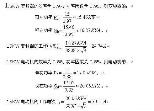

  此前公司设备巡检时发现利用变频器驱动的负载测量电流时输入和输出不一致,班组内的维修工从能量守恒原则一直到测量仪表的干扰进行讨论,但一直没有一个明确的说法,近期从网上找了点资料,大家一起讨论下看是否准确:
变频器的输入电流与电动机所需的功率、供电电压、变频器的效率、功率因数等有关。而变频器的功率因数是随着电源的阻抗而变化的,低阻抗导致较低功率因数,高阻抗导致较高的功率因数。由于变频器所带负载是电动机,使输入输出的功率因数不一样,用变频器后输出端的功率因数是高于输入端功率因数的。
电动机的电流取决于所需的轴功率,电动机的功率因数通常比变频器的功率因数要低,由于这个特点,变频器的输入电流就会比所驱动的电动机电流要小一些。如有一台15KW/380V的4极电动机,用一台对应的变频器拖动,现把相关参数计算如下:
从上可看出,变频器的输入电流比输出电流小是客观存在的。有人认为以下因素也会导致变频器的输入电流比输出电流小。
     变频器的输出电流是由逆变器提供的,通过脉宽调制电流的波形近似于正弦,只有增大输出,才能保证负载的需要,一般大于输入的10%。
     变频器在运行时输入端、输出端的电流含有高次谐波,很难测量出相位角,按传统测量方法也会产生测量误差。
     常规仪表测量含有谐波成分的电流、电耗是会有一定的误差,但不管测量的结果如何,变频器的输入功率因数一般较高,约0.95以上,而电机输入功率因数,一般为0.85左右,那么从能量守恒来考虑。输出电流必定比大于输入电流才能满足等式的平衡。

你研究这干嘛?电机的额定电流铭牌上就有,而且那是在额定电压情况下测得的,再个你电机电流的计算也不对呀P="3"UICOS&,就这公式就行了,你干嘛有功视在的转换半天
变频器的输出电压是变化的,所以你这结论豪无意义
