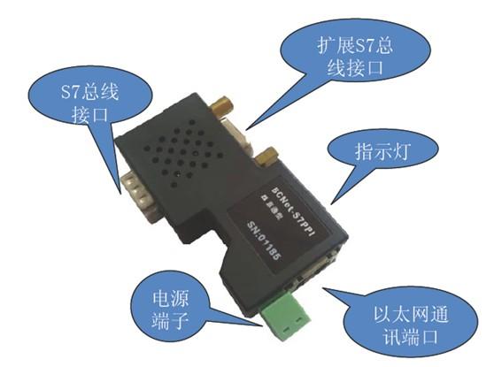

1、BCNet-S7网关介绍
   BCNet-S7网关是专门为西门子S7系列PLC开发的以太网通讯网关,可以将PPI、MPI和PROFIBUS协议转换为以太网协议,支持数据监控,同时支持STEP7程序下载。
   BCNet-S7一端为D9接口,直接插到西门子PLC的PPI、MPI或者PROFIBUS口上,另一端为RJ45接口,直接连接到PC机或者交换机,可以实现单个控制系统上位监控,也可以实现多个控制系统联网。扩展的S7总线接口还可以用于连接编程电缆等别的设备。

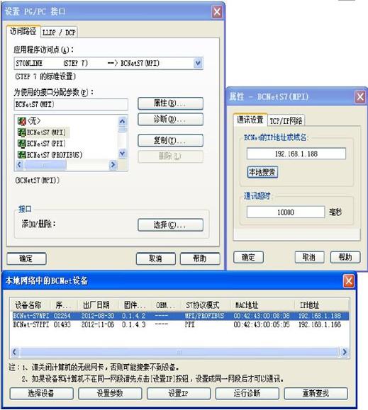

五.  参数配置及驱动使用
1、驱动安装
安装好BCNetS7驱动,在PG/PC的接口中会出现三个驱动选项:
BCNet-S7(MPI),用于UN300的MPI口通讯;
BCNet-S7(PPI),用于UN200的PPI口通讯;
BCNet-S7(DP),用于UN300的DP口通讯;
注:驱动可以支持windows2000,xp,Win7(64位)。
2、   STEP7驱动设置
1)选择S7ONLINE(STEP7)指向BCNetS7(MPI)或者BCNetS7(DP);
2)点击”属性“,填入BCNet-S7模块的IP地址;
3)或者选择本地搜素,找到在线的模块,并点击”选择设备“按钮;
4)可以通过”设置参数“按钮,修改BCNet-S7模块的相关参数;

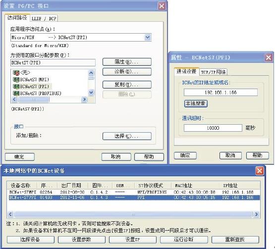

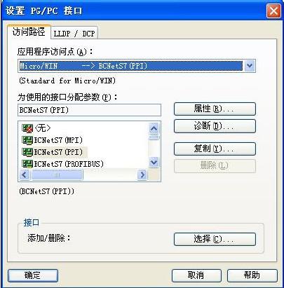

3、   Micro/WIN驱动设置
1)选择Micro/WIN指向BCNetS7(PPI);
4)可以通过”设置参数“按钮,修改BCNet-S7模块的相关参数。

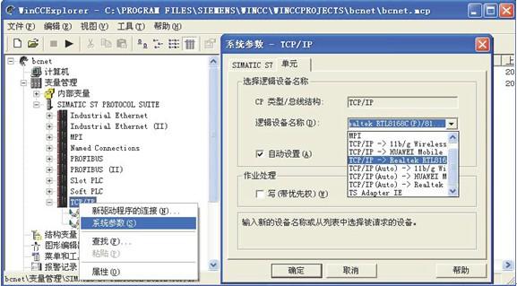

4、   WINCC系统参数设置
1)选择SIMATIC S7 PROTOCOL SUITE下的TCP/IP通道;
2)右击”TCP/IP“,选择”系统参数“;
3)在”单元“目录中,选择TCP/IP指向计算机网卡。
5、   WINCC中200系列PLC
1)右击”TCP/IP“,选择”新建驱动程序的连接“;
2)填入名称”如,S7200“,选择”属性“;
3)在”连接“目录中,填入BCNet模块的IP地址。
6、   WINCC中300系列PLC
2)填入名称”如,S7300“,选择”属性“;
