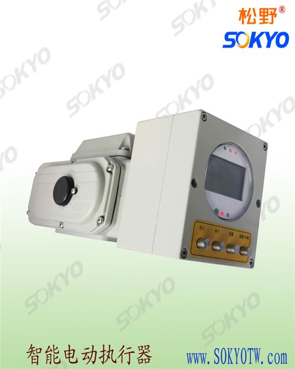

一、智能电动执行机构,YTDZ-RS100智能电动头技术参数
外形结构:标准型、直装型
产品型号:YTDZ-RS100
电   源: AC 220 V
电机功率:25W
额定电流: 0.35 A
标准时间/力矩:30s / 100 Nm
可选时间/力矩:60s / 100 Nm
回转角度范围:0 —90 °可调
可选控制电路:伺服控制型:S 型,智能带数显
整机重量:3.0  kg
绝缘阻抗: AC110/220/380V : 100MΩ/500V
绝缘强度:1分钟(110/220V : 1500V)
防护等级:I P 67 或 I P 68
安装方法:360 °任意角度安装
电气接口:G 1/2 防水电缆接头、电源线、信号线
环境温度: -30 ℃—+ 60 ℃
建议配套阀门通径:软密封球阀≤1.6MPa       DN50、65
                 软密封蝶阀≤1.0MPa        DN80、100
                 通风蝶阀   ≤0.3MPa     DN 100、125、150、200
