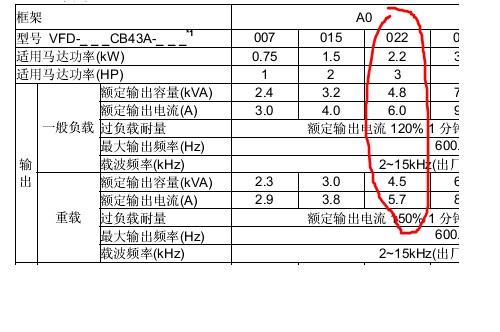

我们用台达C200系列的变频器(型号为VFD022C43A)控制一台电主轴,
变频器型号VFD022C43A,主要参数如表中所示
电主轴主要参数见下表
转速   功率   电压   电流   频率   变频器
45000   0.5   220   2.5   750   2.2kva
要说明的是变频器是460v系列的,通过参数设定输出电压220,这样会有什么大问题吗?实际应用过程有明显发热。

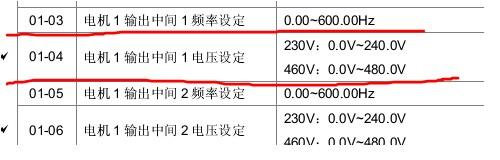

之前基本没怎么接触过变频器,主要需要调哪些参数,尤其哪位有变频控制高速电机的调试经验希望解答一下,多谢。另外变频器的参数里有如下两项
所谓的中间频率和中间电压是什么意思,这两个参数的意义是什么?在变频器启动后设定频率在50到200hz范围内用万用表测得相间电压是600v到800v,这是为什么,变频器工作在速度模式,压频比不是应该近似常数吗?

变频器设定电动机额定频率为750Hz,额定电压为220V。其余中间频率不管,那是手动设定V/F曲线才使用。运行是看一下变频器输出电流多大,如果电流不大电动机温度较高,可以调整一下变频器载波频率.。

非常感谢你的解答,最近上网不方便,所以才回复,把电机输出频率调高后电流降低一半左右,原来设定为400hz,电流为3.5A以上,改为600hz后电流为1.5A左右,且发热问题基本解决

 就是电动机的额定频率,对应电动机额定电压。
