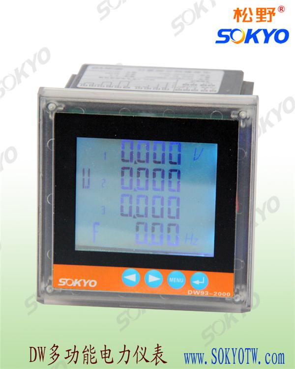

     在使用多功能电力仪表使用中也应注意十一点事项:
 1、使用前,仪表需通电15分钟。
 2、注意防止震动和冲击,不要在有超量灰尘和超量有害气体的地方使用。
 3、输入导线不宜过长,如被测信号输入端较长时请试用双绞屏蔽线。
 4、若信号伴随高频干扰,应在线里试用低频过滤器。
 5、长时间存放未使用时,请每三个月通电一次不少于4小时。
 6、长期保存应避开直射光线,宜存放在环境温度-25°C~55°C.
 7、如仪表无显示,应先检查辅助电源,电压是否在范围内。
 8、如显示不正常,检查输入信号是否正常及信号接线端是否拧紧。
 9、除非PT有足够功率,否则不能使用PT信号同时作为辅助电源,以保证仪表正常工作。
 10、CT回路中的电流接线端子螺丝务必拧紧,保证进/出线接触可靠,以免产生故障。
 11、若要校验仪表,校验仪器应优于0.1级,才能保证校验精度。
