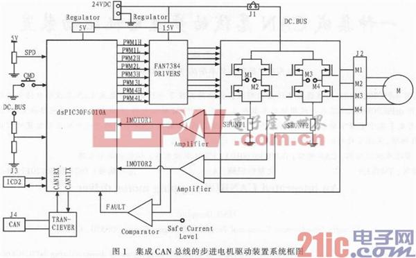

1 集成CAN总线的步进电机驱动装置系统构成
本文设计的集成CAN总线的步进电机驱动装置如图1所示,主要由dsPIC30F6010A高性能数字信号控制器、FAN7384PWM驱动电路、双H桥功率放大电路、步进电机相电流反馈电路、CAN收发器和CAN总线端口等6部分构成。
dsPIC30F6010A的通用数字I/O口接收CMD输入信号,作为步进电机控制的使能信号,该使能信号具有最高的优先级,只有当该使能信号有效时,dsPIC30F6010A才会接受CAN总线的控制指令,产生相应的PWM驱动脉冲,通过FAN7384驱动电路和双H桥功率放大电路,实现步进电机的驱动控制功能。步进电机相电流反馈电路将电机相电流信号通过采样电阻SHUNT1和SHUNT2转换为直流电压信号,由dsPIC30F6010A内部的高速A/D转换模块采样并转换为数字信号,从而实现电机相电流的精确闭环控制。dsPIC30F6010A内嵌的CAN总线模块通过CAN1RX/CAN1TX管脚与CAN收发器实现数据通讯功能。步进电机的转速设定有两个途径,一种途径是由SPD电压信号经dsPIC30F6010A的模拟量输入接口采样设定,另一种途径可以通过CAN总线通讯方式以数字量的形式直接设定。

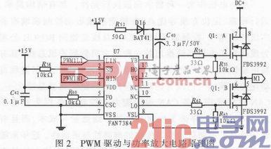

2.2 PVCM驱动与功率放大电路
FAN7384是美国FAIRCHILD半导体公司生产的一款单片高压半桥驱动集成电路,广泛用于功率MOSFET半桥自举驱动电路设计中。本装置共设计了四组结构相同的半桥驱动和功率放大电路,每一组电路都是由一个FAN7384半桥驱动器和两个FDS3992功率MOSFET构成。图2为PWM1H/PWM1L驱动与功率放大电路原理图,其他三组驱动与功率放大电路与其结构完全相同。
FAN7384具有独立的高端输入(HIN)和低端输入(LIN)通道。由于HIN/LIN管脚兼容3.3 V和5 V逻辑电平输入,所以可以直接接收dsPIC30 F60IOA芯片的PWM1H和PWM1L脉冲信号。FAN7384的高端输出(HO)和低端输出(LO)通道具备250 mA的驱动能力,可以直接驱动两个FDS3992功率MOSFET,二极管D16和电容C40构成自举充电电路,充电电流由电阻R52限定。由FAN7384半桥驱动器和FDS3992功率MOSFET构成的PWM驱动与功率放大电路只需单路15V控制电源供电,克服了常规驱动电路需要多路隔离直流稳压电源供电的缺点,并且具有高端(HO)和低端(LO)欠压锁定保护功能,大大简化了硬件电路设计。

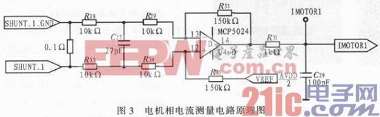

2.3 电机相电流测量电路
图1中双H桥功率放大电路底部的SHUNT1和SHUNT2是电机两个绕组的相电流采样电阻,SHUNT1和SHUNT2电阻的取值为0.1 Ω。电机相电流测量电路如图3所示。
电流检测电阻SHUNT1上的电压信号通过R28、R29、R33、R34和C27组成的滤波电路,以差分方式馈至运算放大器MCP6024的信号输入端。M CP6024是轨到轨(Rail-to-Rail)输入/输出型运算放大器,具有低噪声、低漂移的优良特性,带宽典型值为10 MHz,完全能够满足频率为40 kHz的PWM驱动方式下的电机相电流测量电路的要求。MCP6024将IMOTOR1的输出电压幅值限定在0 V至5 V的A/D转换模块采样电压范围内,在R28=R29=R33=R34且R27=R35的前提条件下,运算放大器MCP6024的增益为:
Gain=(Rshunt1×R27)/(R28+R29) (1)
该测量电路的最大检测电流数值为:
IMAX=VREFxGain=2.5xGain (2)

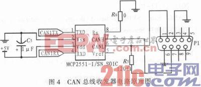

2.4 CAN总线收发器电路
本设计采用MCP2551作为CAN总线收发器芯片,MCP2551是一个可容错的高速CAN总线收发器件,适用于dsPIC30F6010A内部的CAN总线模块与物理总线接口电路设计。MCP2551可为CAN总线模块提供差分收发能力,该芯片完全符合ISO-11898标准,工作速率高达1Mbps。CAN总线收发器电路如图4所示。
MCP2551的TXD管脚直接接到dsPIC30F6010A的CAN1TX信号输出端,RXD管脚直接接到dsPIC30F6010A的CAN1RX信号输入端,CANH和CANL管脚直接接入CAN总线端口,R5为终端匹配电阻。MCP2551可以通过Rs引脚选择三种操作模式:当Rs引脚电压为0V时芯片进入高速模式;当兄引脚引脚电压为5 V时芯片进入休眠模式;当Rs引脚通过外接电阻R6与0 V电压相连时则进入斜率控制模式。本设计将R6阻值设为0 Ω,MCP2551工作在高速模式下,CAN总线收发器的输出驱动具有快速的上升和下降时间,可以满足高速CAN总线的通讯速率要求。
