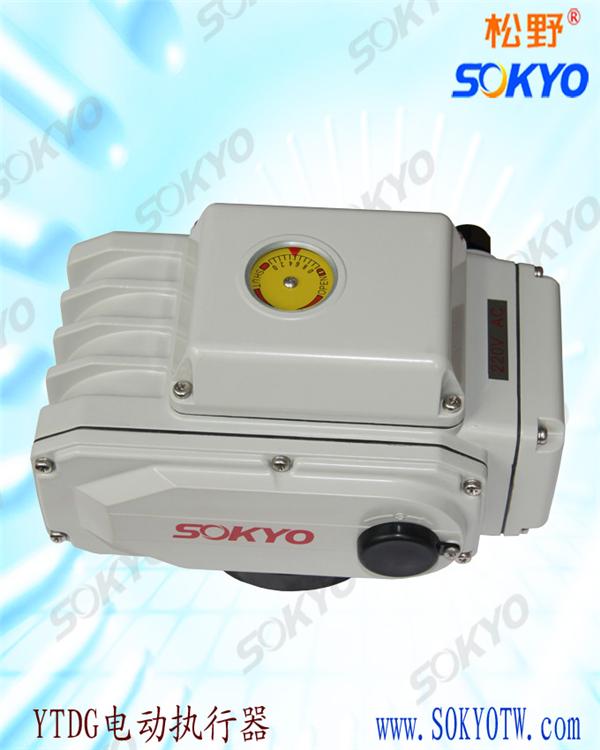

电动头的使用注意事项和保养
 电动头是电动单元组合仪表的一个重要执行单元。它由控制电路和执行机构两个电路上完全独立的组成部分,可以接受来自调节器的电控信号,将其线性地转成机械角或直线位移,用来操纵风门、挡板、阀门等调节机构,以实现自动控制。近年来,随着电子技术和控制技术的迅速发展,电动执行器也获得了快速发展。
 电动头的使用注意事项和保养:
在现代工艺的连续连续生产中,电动执行器受温度、压力、振动等因素的影响,一出现渗漏、泄露等问题。传统的维修方法是打卡具或焊补等工艺,但具有很大的局限性,且有的渗漏受工作环境安全的要求限制,无法进行现场解决,当代西方国家针对上述问题多采用高分子复合材料的方法,松野生产的电动执行器,电动头选用的材料具有优异的防腐性能,适用于电力、化工行业的设备管道的现场治理,在治理电动执行器泄露的故障中应用的十分频繁。
电动头安装使用需知:
一、电动执行器可以水平安装和垂直安装,电动头所含的电机不可向下,应便于接线,调试和手动操作,同时常开和常闭电不允许施加不同电源。
二、电动执行器在于阀门连接的牙嵌轴向间隙不小于1-2毫米。
三、调试完毕后,电动执行器的电气限位位置和机械位置必须满足如下图的要求!如果机械限位超过或重合于电气限位,将会造成电动执行机构电机堵转,发热甚至导致电机烧毁!
