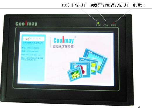

POWER:电源指示灯,接上电源灯亮
RUN:  PLC运行状态指示灯,PLC运行时该灯亮。
COM:  触摸屏与PLC通讯状态指示灯,当两者通讯时该等亮。

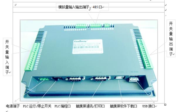

电源端子:    DC24V开关电源的正负极分别接到电源端子的DC24V和0V上
PLC编程口:    通过232编程线下载PLC程序
触摸屏编程口: 下载触摸屏组态程序
USB接口:      可直接插入U盘或鼠标
