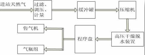

    LNG/CNG站根据大小规模的不同设备流程稍有不同,典型的CNG加气站系统工艺流程如图一所示,一般包括以下几个系统:输气计量控制系统、压缩机组监控系统、净化干燥监控系统、燃气浓度报警系统。

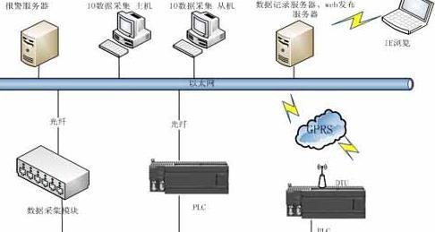

(1)系统设计/框架
     现场监控设备为PLC和各类数据采集模块,实现对站内各测量装置、压缩机、脱水净化装置、售气机等的数据采集和控制。上位配置四台计算机,安装紫金桥监控组态软件,分别配置为IO服务器,历史记录服务器,报警服务器,web发布服务器。两台上位机通过以太网相连接,作为IO服务器,正常时主机与PLC控制系统进行通讯,而主机发生异常时由从机与PLC控制系统通讯,数据同步备份,保证了数据一致和完整性,使生产安全稳定的运行。为了系统的更加安全可靠,系统配置一台计算机专门作为报警服务器,产生报警和报警记录。历史记录服务器,进行历史数据记录,提供数据查询。
    紫金桥组态软件客户端可以作为工程师站进行整体监控,监控系统中所有的实时变量、报警信息和进行历史数据查询。系统配置了网络发布功能,可以通过紫金桥客户端将工程数据发布到公网,工程人员可以在任何有网络的地方实时查看现场设备运行和燃气供应情况。

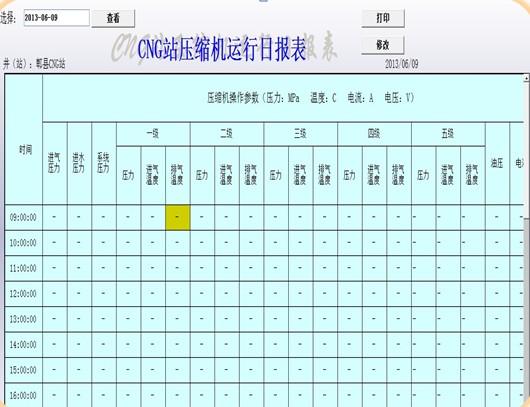

3)报表功能和数据存储查询
紫金桥为工程人员提供了丰富的报表函数,实现各种运算、数据转换、统计分析、报表打印等。既可以制作实时报表,也可以制作历史报表。紫金桥6.5版本的自由报表可轻松实现班报、日报、周报、月报、季报和年报表。
对于LNG/CNG站控系统,紫金桥能够实现完整的设备运行数据记录,对各设备运行数据压力、温度、浓度、阀门等能够生成报表进行定时或实时打印存档,对采集到的历史数据存可以放到外部数据库中,实现资料建档追踪,并可实现精确、方便、快捷的查询。系统具备天燃气流量计算、输配优化调度管理功能,并可实现企业信息管理系统对接,实现数据交互。
