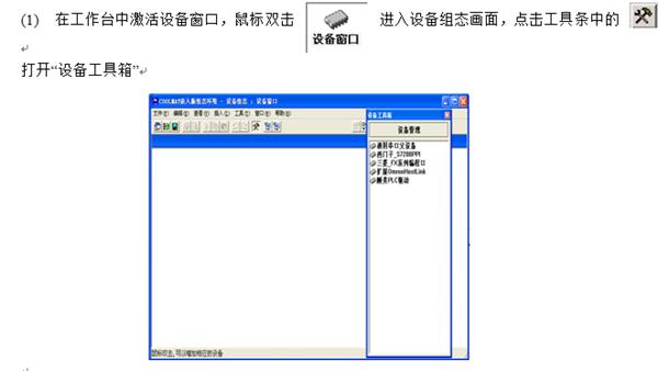

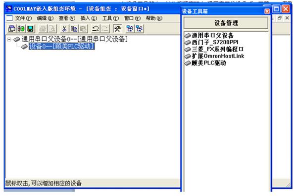

(2) 在设备工具箱中,按先后顺序双击“通用串口父设备”和“顾美PLC驱动”添加至组态画面,如图所示。
所有操作完成后关闭设备窗口,返回工作台。

MCGS的组态软件吗?

这就是MCGS的操作界面啊!!

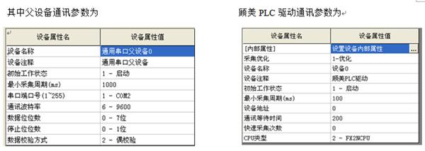

顾美plc选三菱的应该就行了

对: ac米兰 顾美plc选三菱的应该就行了  内容的回复!
都是可以的哦,一般的话建议选顾美PLC驱动
