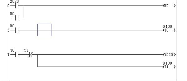

为什么t1会不断反复计数?????? 我是菜鸟,谢谢 嘻嘻!

因为触点T0一直通着

没有看明白楼主的程序意思。
从你程序来看, 这个 T 0 和 T 1 本来组成的就是一个闪烁程序输出。

T0一直接通,变成T1控制Y020,即每隔10S Y020断一下。
