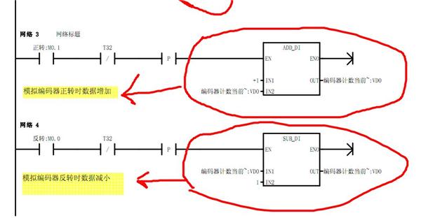

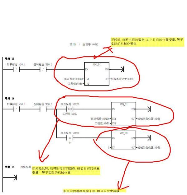

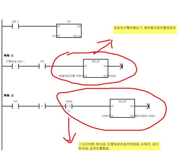

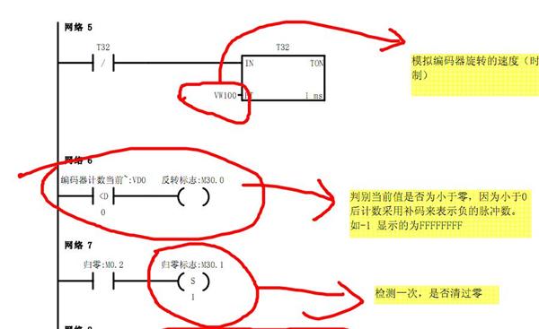

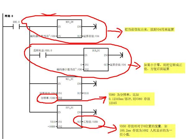

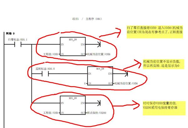

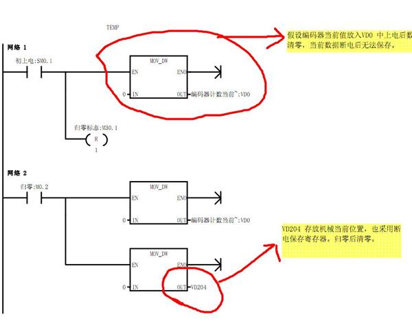

1  问题描述
       S7-200 的断电数据保持不支持高速计数器的范围设置,因此高速计数器的当前值在CPU每次断电后都会复位为数值0。要使S7-200高速计数器的当前值在CPU断电重启后依然保持,可以通过以下的编程来实现。
2  问题解决

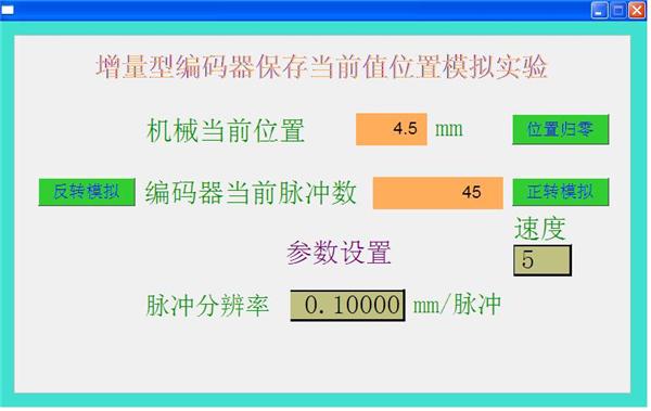

4楼
诺诺的问一下,楼主的触摸屏是什么软件
工控忍者
  • 精华:2帖
  • 求助:6帖
  • 帖子:64帖 | 200回
  • 年度积分:20
  • 历史总积分:3256
  • 注册:2007年6月13日
发表于:2013-11-29 13:13:24
5楼
回复内容:
对: 懂一点点  诺诺的问一下,楼主的触摸屏是什么软件 内容的回复!
 用威纶EB8000的,附件有程序,你可以打开。
