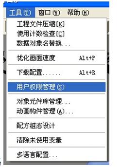

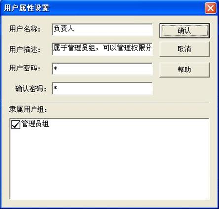

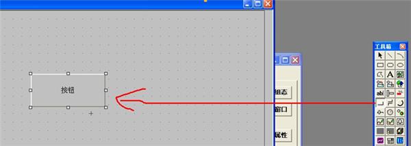

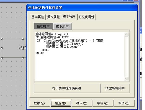

1、打开触摸屏程序,双击您需要设置密码的页面
2、在工具-用户权限管理里面设置密码
3、在该窗口添加一个按钮--双击按钮
4、添加脚本程序后会弹出一个小窗口会在实时数据库添加登陆返回值
