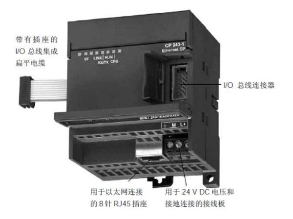

求助西门子CP243-1模块接线方式

这个还要什么接线方式,接上24V电源就可以了。
L+,M接24V直流电源

 这个模块就一个电源接线端子和一个以太网接口其他都没的么,第一次用到这个模块不太了解

是的。

以太网模块尽量放在CPU模块后面,只要模块之间连上,接个电源直流24V,还有地线;就可以了;

样本上都有详细的说明
