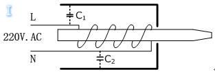

要不是电源线碰壳,则网友用试电笔测到的应该是感应电压,电烙铁外壳有感应电是正常现象。我们可从电烙铁的结构知道,电烙铁头与通电的加热丝间虽然有绝缘物,电源线与烙铁头及烙铁外壳间并没有直接的联系,但是烙铁外壳与电源火、零线间存在有分布电容,如图所示。所以电烙铁外壳的电压与C1和C2这两个分布电容的容量有关。经实测电烙铁外壳的电压可达数十伏,这就是用试电笔测电烙铁外壳时,电笔会亮的原因。但只要把电烙铁电源的插头换个方向,电笔就不会亮了。
   电源线与电烙铁外壳的分布电容
所以在焊接IC电路时,电烙铁上的感应电压可能会将元件击穿。因此在检修有CMOS器件的电路板时,应把电烙铁外壳接地。也可采取在焊接时把电烙铁从电源插座上拔下来,利用电烙铁的余热进行焊接。
