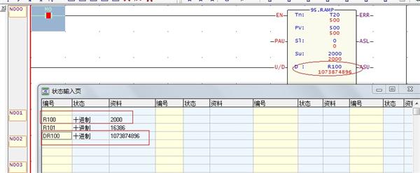

我用RAMP指令R0=0缓升到R2=2000,最后放到R10,时间继电器我用T20时间是500,可是最后执行结果R10=1073874896,请问高手为什么R10不是2000

这个可以认真看下手册或者软件内该指令的帮助嘛。
缓升完其内容存在的“缓升/缓降值存放寄存器”,该寄存器是16位,也就是你的R10,而你在程序内看到的值是DR10的值(其中R11是工作缓存器的值)
如果仔细点在监控也里做下监控马上一目了然。
