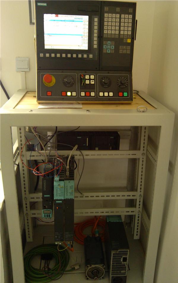

  “泰之(上海)自动化科技有限公司”将于2013年10月14——18日,举办为期5天的“SIEMENS840D/810D数控机床电气系统维修调试与PLC故障诊断技术培训课”。本次培训限定为8-12人,有标准的“培训西门子840D以及802D sl 实训台”,可充分满足学员的练习、实验需求,达到专业培训效果。
该课程采用“讲授与实践操作”相结合的方式,通过典型的现场案例来说明所涉及到的知识点、配置了标准840D与PLC综合试验台,课程融合西门子自动化与驱动培训中心标准课程A2484(840D/810D数控维修调整基础课程)、T7111(802D sl 维修与调试)以及A7111(SIMATIC S7-300/400 综合调试课程)的经典内容,并结合现场技术服务的典型案例以及机床配置实例,使得该课程更加适合西门子数控应用服务工程师。

西门子840D与驱动综合实验台
西门子802Dsl 实验培训台
