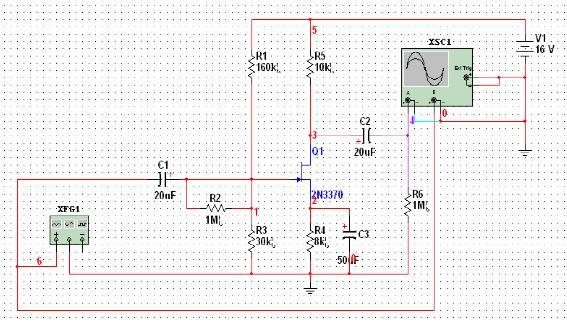

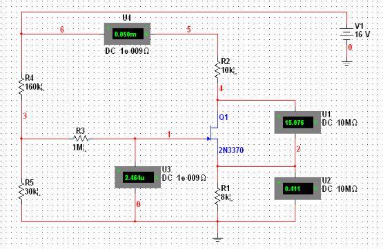

向plc酷客老师提出疑问:电工入行必读常识 的第28楼,看图希望各位老师解释一下,有点看不懂?   十二、场效应管放大电路1、场效应管的工作特点、场效应放大器的特点。各元器件的作用。2、放大过程分析。3、电压放大增益的计算。
回复如下:
场效应管放大电路的特点
可以组成高输入电阻的放大电路,它还有噪声低、温度稳定性
好、抗辐射能力强等优点,便于集成化。
场效应管的放大能力比晶体管差,易击穿。
结型场效应管共源放大电路
场效应管放大电路的直流通路
共源放大电路的电压放大倍数为10。输出波形的幅值为100mv。
场效应管放大电路的直流通路大电路的直流通路
分析:根据实验数据可得,场效应管的漏源电压为15.076V,栅源电压为0.411V,漏极电流为0。.05mA。电压表和电流表测到的栅源电压,漏源电压,漏极电流。结论:     与双极型晶体管放大电路的共发射极、共集电极和共基极电路相对应,场效应管放大电路也有三种基本组态:共源电路、共漏电路、共栅电路。其电路结构与分析方法与双极型晶体管放大电路类似。
