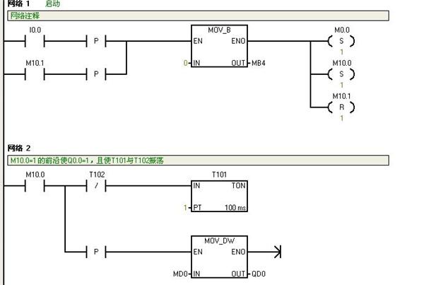

20个灯每个灯亮100ms 熄60s 循环点亮,循环工作,有没有很简单的程序,不需要太多时间继电器的

发表于:2013-09-24 07:29:48
用移位循环指令做就可以

发表于:2013-09-24 08:21:48
用两个不知道觉不觉得多?
20个人住的宿舍楼,该多大就多大。用位移可以,用scr段可以。两种方法类似。

发表于:2013-09-24 08:29:30
4楼
对,移位指令很容易实现,程序也简单

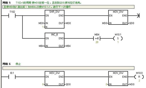

发表于:2013-09-24 11:35:51
7楼
用S7-200编写该程序,供参考:
