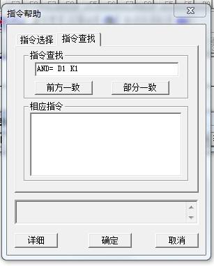

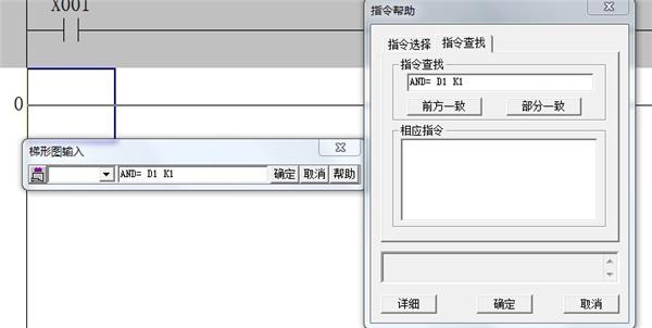

直接键盘输入LD= D1 K1就是[= D1 K1]
或直接键盘输入AND= D1 K1

那样试过了,但怎么还是弹出指令帮助对话框呢

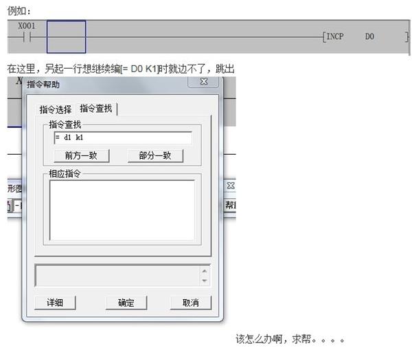

那应该就是你所选用的PLC型号不支持触点比较指令,FX0N的PLC不支持的,你点击详细看下是不是提示相应指令不存在。

 点了详细没反应,什么也没弹出来,会不会是编程软件没安装好呢?

 。。。。。。。原来是PLC型号不支持。。。。谢谢啊

你的编程软件应该是GX Developer的,这个版本的是看不到。GX Works2的才能看到

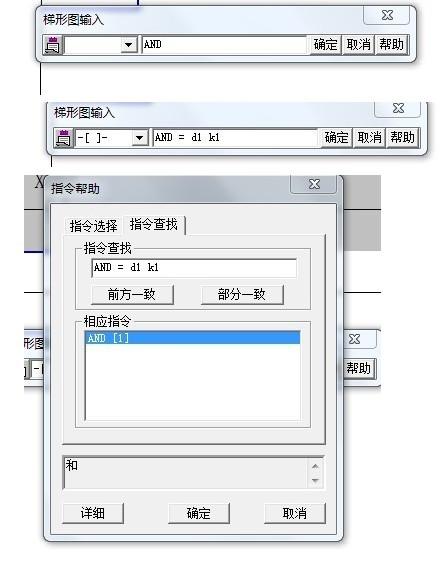

你是不是想输成这样?
