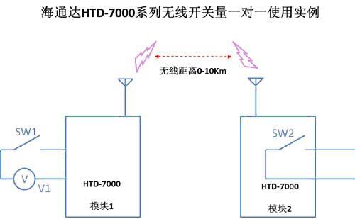

1、无线开关量一对一控制
如下图所示,本地输入模块1开关SW1远程控制输出模块2开关SW2,从而进行工业无线控制远端设备的启停,远端设备开关SW2始终保持与本地开关SW1的状

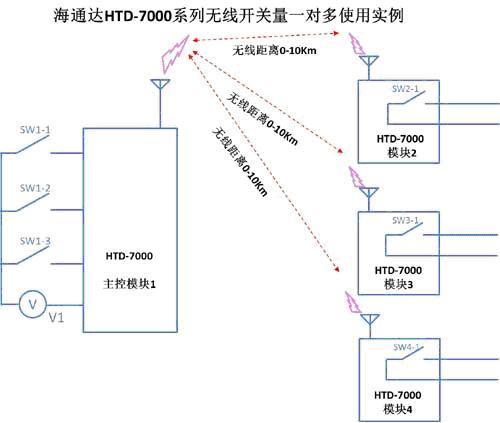

2、无线开关量一对多控制
如下图所示,主控无线开关量输入模块1 的开关SW1-1、SW1-2、SW1-3可分别远程工业无线控制开关量输出模块2 的开关SW2-1;输出模块3 的开关SW3-1;输出模块4的开关SW4-1,从而进行控制工业应用场合比较分散的机器设备,实现工业无线控制生产和生活。

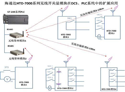

4、PLC或DCS无线开关量扩展
如下图所示,上位机PLC通过工业无线管理模块,可远程管理多个无线开关量输入输出模块,除了可以采集HTD-7004、HTD-7008、HTD-7016等模块的输入通道外,还可以采集HTD-7004、HTD-7008、HTD-7016 的输入输出通道状态并控制输出通道。
工业无线管理模块1、2支持modbus 协议,可与PLC 通过RS485连接,PLC下均可挂HTD-7004、HTD-7008、HTD-7016等无线开关量输入输出模块。
