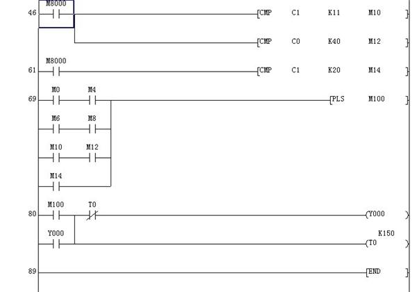

各位大侠,求帮我分析一下这个程序,这是一个电铃的编写,为什么C1的数字到6,C0的数字到15,M0和M4打不开,C1要到7,C0要到16才 能打开M这是为什么?我是刚学PLC的,也是和视频同步操作的,视频里的就可以,但我自己编写的就不行,这是为什么啊

你好好看看比较指令就ok了

 你按操作编写程序怎么会不行,是程序写不出还是什么?

 也不是编写不出来,而是写好后模拟结果和视频的不一样,就是CO和C1不能按你预写的程序进行动作,就是要比原来定好的数字要多一个才能打开[M]
