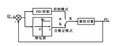

     继电反馈自整定算法(有过冲)
         继电反馈自整定系统框图
   继电反馈自整定方法基本原理是通过设定继电器滞环的参数,使系统产生等幅振荡,然后在继电反馈下观察过程的极限振荡环,由极限振荡环获得过程的临界信息,然后由临界信息算出PID控制器的参数。
