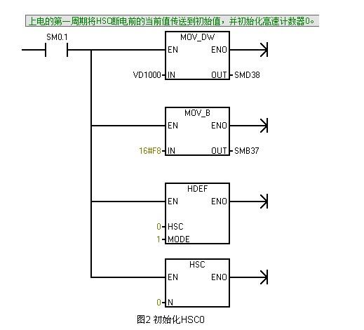

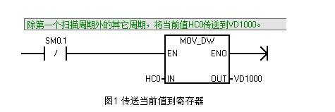

       S7-200 的断电数据保持不支持高速计数器的范围设置,因此高速计数器的当前值在CPU每次断电后都会复位为数值0。要使S7-200高速计数器的当前值在CPU断电重启后依然保持,可以通过以下的编程来实现。

       首先,在除了第一个扫描周期之外的其它周期,将高速计数器0的当前值HC0传送到寄存器VD1000中,如下图1所示,以保证寄存器VD1000始终存储的是HC0的当前值。
       其次,在上电的第一周期将寄存器VD1000存储的数值传送到高速计数器的当前值,保证高速计数器以VD1000为初始值开始计数,并初始化高速计数器0,如下图2所示:
