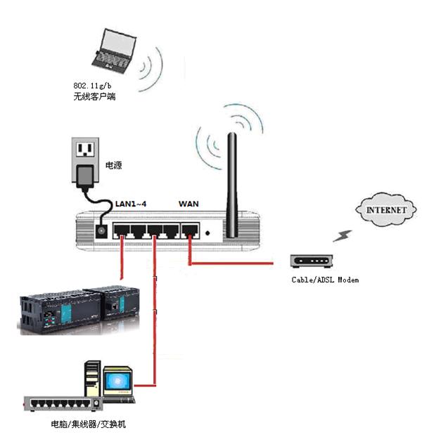

FBs-PLC通过局域网联机方法:
1.如下图所示,连接好所需硬件。

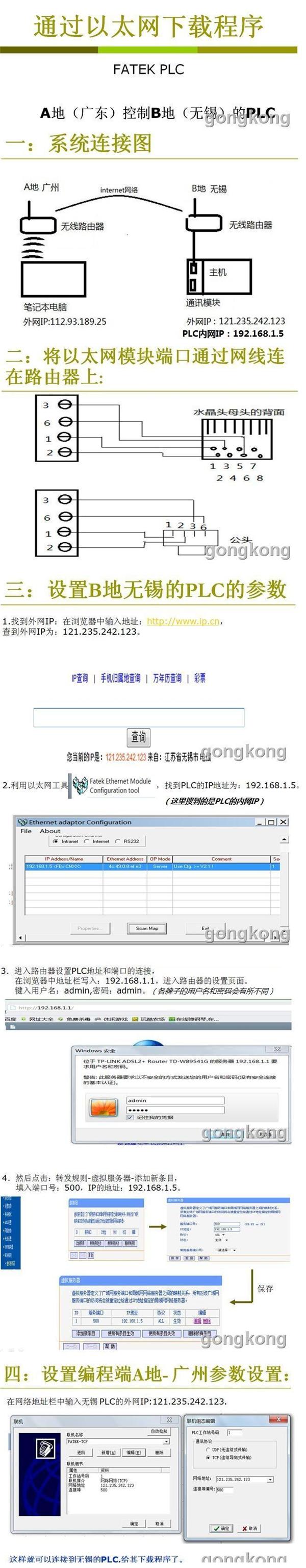

2.将计算机连接上因特网(或局域网)后执行网络组态设定软件〝ether_cfg.exe〞,再利用鼠标点选’Configuration  Channel’内的’Intranet’选项’,点选’Scan Map’按钮后即开始局域网上的CBE模块(以太网络界面转换模块)的检测。
  检测到的模块会按照顺序显示在中间的表格内,显示的IP是局域网IP(例如192。168。1。3)。
  欲连机电脑也要设成内网IP(例如192。168。1。4 路由器IP池中的随便一个IP)。
3.Winproladder---PLC---联机---新增---(输入联机名称)下一步---选(使用网际网络)下一步---通讯协议(选TCP)、网络地址(填ether_cfg.exe检测CBE模块的那个局域网IP,192。168。1。3)---完成。
  到目前为止所有设置已经完成,这时只要选择联机--联机名称--确定,,应该是可以联机的了。
  这方法我已经试过了,可以,,只是我的文字表达可能不是很完善,,请大家认真理解吧!!!
