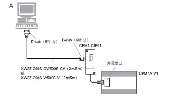

请问欧姆龙CPM1A下载数据线用什么型号。

官方文档记载如上图。

现在不知还有没有,国产电缆CPM1-CIF01,就跟这个232适配器的型号是一样的。

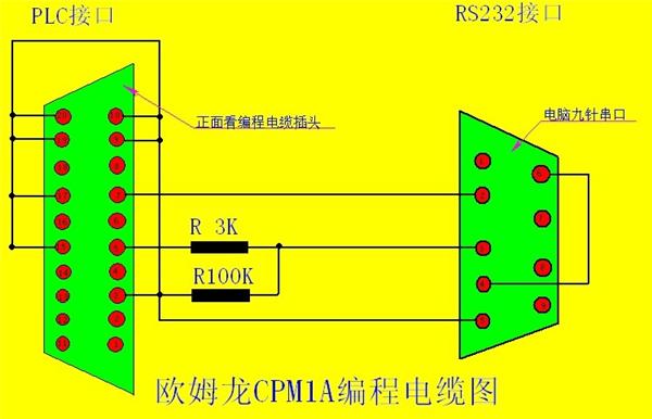

欧姆龙CPM1A编程线型号CQM1-CIF02。
自己可以制作,线路图如下:
