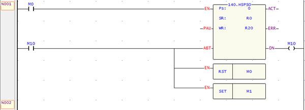

140指令在输出完成后,其DN后面接的继电器就会一直得电,-rst其触电也不行,怎么做才能将其复位?

把WR+1清零就可以了

DN是工作寄存器内某位的状态,要清零得清工作寄存器  手册有说的楼主。。

这个方法虽然是可以,但是个人觉得不建议使用,因为我曾经清除过以后,当再执行这个140的时候发生错误(错误是:总步数为0)。因为WR+1里面有一个位代表这个140的总步数。这个情况我也只出现一次,之后这么使用也没出现过什么问题。
但是我现在有个更好的写法就是利用DN完成信号去放弃该140,这样DN的继电器自己就断了。

可以断开140指令的使能端,如果指令中有多步命令,还可清除一下WR+1(此步应放在140指令前面)

是在140前面用脉冲型信号复位一下WR+1,不会出现你说的那个情况吧

复位WR+0和WR+1可以解决问题
