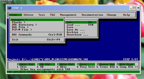

   2.一定要在不断电的情况下更换后备锂电池! 3.千万别忘了把程序备份,清零后再重新输入!!! 66;利用编程器清零 用编程器执行一次PLC 的Delete, 操作为: Object --> Blocks --> Delete --> in the PLC, 选择all blocks=overall reset, 然后执行Delete (该处步骤为资料上显示,疑为老版本STEP5 软件删除菜单的选择 方法。V7.0 以上版本步骤如下。) V7.0 以上版本详细步骤: 1.打开STEP5 编程软件     2.按F4,或者File-Project-Set 进入设置页面

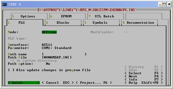

   3.连接好PLC,双击“offline”处,使软件与PLC 通讯上,该处便为 “online”,并可读出PLC 型号信息。按“Enter”确认后退出。 (无PLC 试验,该处图片空缺)

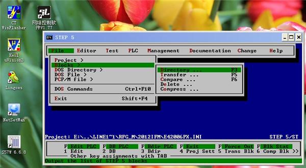

   4.通过File-Blocks-Delete,进入软件删除页面
   5.删除页面如下:   Delete:通过双击选项前的括弧选择删除存档文件或PLC 内部程序。 删除文档时其目录通过双击方括弧进行选择。删除PLC 内容时,直 接选中“PLC”即可。 Selection:通过双击选项前的括弧选择删除程序块、整个文件或整个 PLC。 Options:通过双击选项前的括弧选择删除前是否弹出确认信息窗口。 一般操作时,分别选择“PLC”、“Delete entire PLC”、“Confirm 每个人都拥有一个梦,即使彼此不相同,能够与你分享,无论失败成功都会感动 爱因为在心中,平凡而不平庸,世界就像迷宫,却又让我们此刻相逢Our Home before deleting”,以将PLC 进行清空操作。 设置完成后,点击“Delete”,软件将自动清除PLC 程序。
