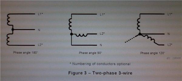

22楼
独立的二相电源也要用三根线,用二根线的肯定是单相电源。我们平时说的二相是包含在三相之中的,是一种习惯叫法,并特指380V,以便与220V区分开。如果把二相单独使用,严格来说是单相电,但实际操作中是接在二相上,此时从表面看二相就是单相,对单相380V负载,是接在二根相线上,此时从表面看单相就是二相。所以在讨论一些问题(例如单相电机)时可以把二相与单相归为一类,因为确实也很难把单相与二相分开,前面已说过,许多名符其实的单相电机,从原理上看却是二相电机。把二相与单相归入一类讨论问题,并不就是:单相=二相。

GK368
  • 帖子:14帖 | 531回
  • 历史总积分:1721
  • 注册:2007年10月16日
发表于:2013-08-29 21:02:48
26楼
楼上的比喻很有新意!
“新问题:三相电各相之间相位角120度,为何单独引出二相后,这二相之间就没有相位角而变成单相了呢?”
我上个图供楼上参考。
GK368
  • 帖子:14帖 | 531回
  • 历史总积分:1721
  • 注册:2007年10月16日
发表于:2013-08-29 21:06:57
27楼
这张图是摘自[IEC  60364-1-2005]

    回复内容:对: 芳季  回复想想看。那个电机叫单相电机。只不过他要使用380服... 内容的回复! 从负载而言是单相,从电源而言接了二相,因此二相与单相很难分清。再说单相220V电容电机,它只用一根相线,标准的无可质疑的单相电机,但从原理上说它却是二相电机,利用电容分出了一相,相位角是90度。
我用示波器看了下,电容两个脚的电压信号的相位差不是90度,大概有120度,这是什么情况呢

那是什么情况啊。你看示波器是看见超前了120度还是超前了60度?你要量电机的两个绕组对比才有用啊。你量电容上的电压干嘛?主绕组要滞后启动绕组。你测测滞后了多少?是双踪示波器吗?示波器能截图的就截个图看看,不行的就拍个相片看看。
那是电容的容量和电机的电感量搭配不是最佳值(单从相位考虑)。如果要达到90度,换个电容试试。
好像电容越大,夹角越小。但是电流越大。电容很大的时候,相当于电容对交流短路了主副线圈同相。电容很小的时候,电流很小,启动绕组励磁不足打不开脉冲磁场。尽管相位很接近90度也没用。极限是90度。
所以两个夹角应该小于90度。看设计的怎么取舍相位和电流的共同效果。得出一个最佳值。
