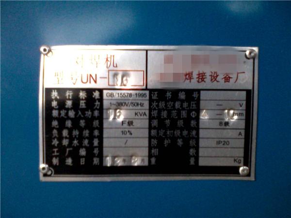

GK368
  • 帖子:14帖 | 531回
  • 历史总积分:1721
  • 注册:2007年10月16日
发表于:2013-08-28 06:52:44
20楼
你看看,一台对焊机的名牌,什么玩意啊,怕影响人家,我把厂名处理了。
