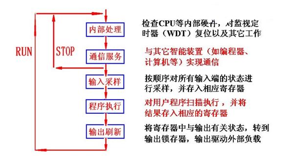

程序进入顺序控制后,就一步一步的执行!
而PLC的程序是不断扫描输出的,那么顺序控制外的程序,plc还会执行吗?

当然会了,顺序是顺序,其他的不影响

是属于scr段,但是非活动段的就全部按能流0处理。非scr段的程序按照扫描处理。

你要留意。能流0不是代表不执行。

程序是否执行?关键是条件有没有满足。

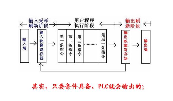

“程序进入顺序控制后,就一步一步的执行!
而PLC的程序是不断扫描输出的,那么顺序控制外的程序,plc还会执行吗?”
顺序外的程序,PLC也是一直在扫描的;只要条件具备就会输出的;
比如下面的图:

顺序控制的按顺序执行,
非顺控的照样按PLC扫描周期被扫描执行。
