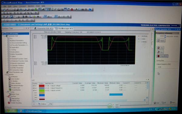

如上图:
M1红线,变频器输出电压
M2灰线,变频器输出频率
M3绿线,变频器输出电流
不难看出,
1,变频同时必须变压
2,启动电流略高于额定电流
3,空载电流远远低于额定电流
4,减速过程和加速过程相比,电流曲线没有那么平滑,减速过程中,电流明显反弹,甚至会反弹至启动电流那么大,或许这就解释了为何减速时间太短会报过流。
由上曲线或许还能看出更多,希望大侠给予指点
