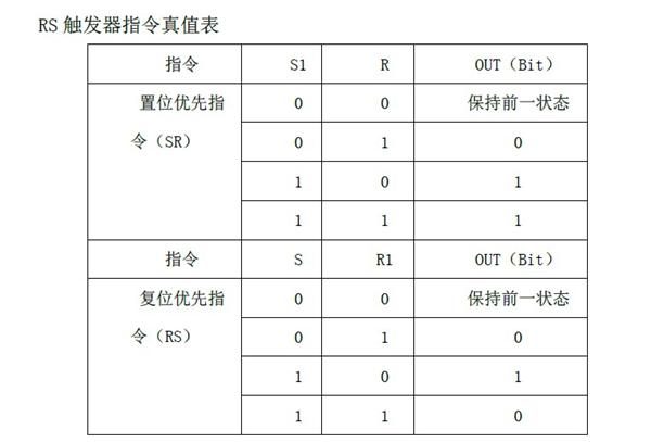

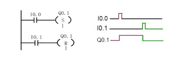

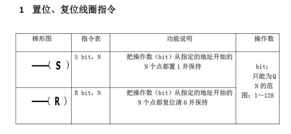

                        精通S7-200 置位和复位 指令
工控YY
  • 帖子:5帖 | 13回
  • 历史总积分:53
  • 注册:2012年10月07日
发表于:2013-08-10 13:44:59

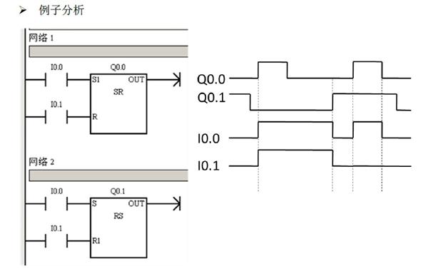

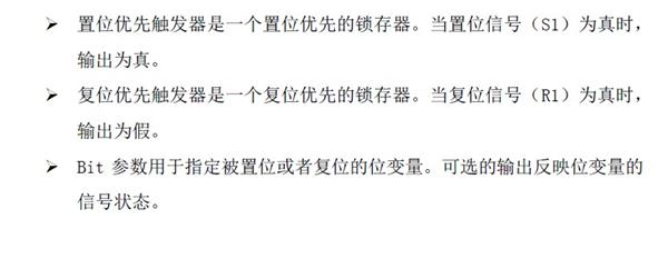

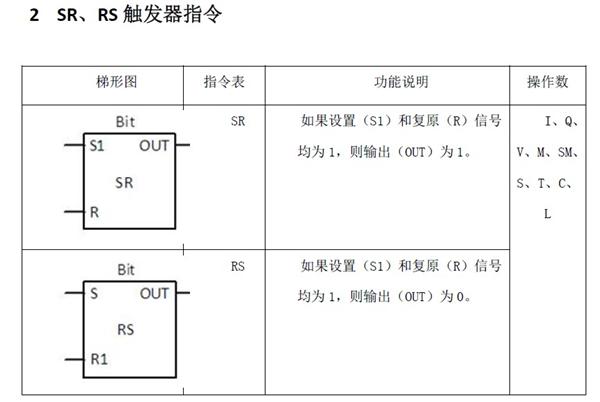

                                                       精通S7-200 置位优先和复位优先 指令
工控YY
  • 帖子:5帖 | 13回
  • 历史总积分:53
  • 注册:2012年10月07日
发表于:2013-08-10 13:46:41
工控YY 精通S7-200 位指令视频链接地址:http://user.qzone.qq.com/28636518#!app=847&via=QZ.HashRefresh
网上流传很多视频,大部分都看了。自己也打算出视频,慢慢发现还是自西门子官方最适合初学者。易懂,简单,讲的比较细致。本视频来自西门子官方,本文章自己原创。我会每一指令链接一个视频,供大家系统学习。
所有文章适合初学者。
