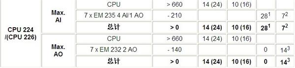

226最多不是只支持28路输入信号吗?下图摘自西门子的资料。
