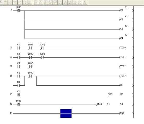

各位大哥好:
     小弟刚学PLC 10来天,暂时只会三菱的,编了一个4盏灯(Y0-Y3)来回循环的程序,大家帮我看下这个程序能运行起来不,最好能帮我调试下。。因为我不会调试。
     控制说明:每按一次按钮(X0):灯1亮-灯2亮(灯1灭)-灯3亮(灯2灭)-灯4亮(等3灭)-灯1亮(灯4灭),来回的循环。
     我想了一个小时才编了这个,如果有其他更可靠简单的方法  。告诉小弟啊

移位指令就可以解决了SFTL~~~~

sftr    or   sftl
