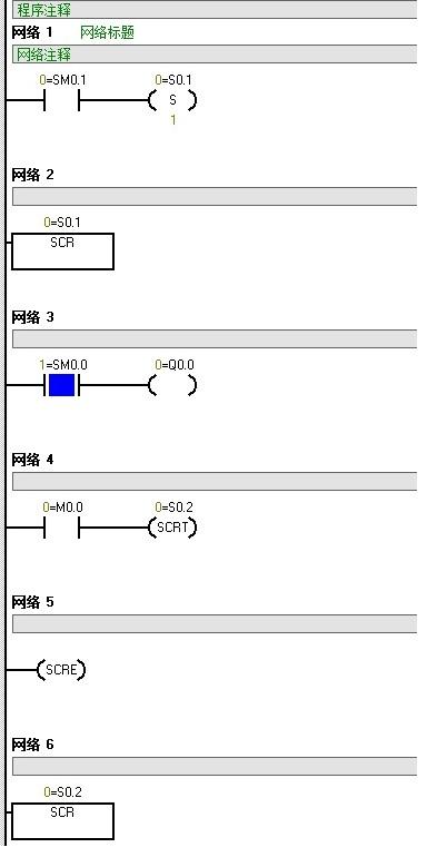

我编了一段很短的程序测试顺控指令,初始步为S0.1,用SM0.1激活,但在线监控时发现S0.1并没有被置位,故不能进入步进程序,请问这是什么问题

SM 0.1 不能这样直接使用

对: 阿水--王者之师 SM 0.1 不能这样直接使用 内容的回复!
为什么不能这样用,我进行参数或者通讯初始化时都是用的SM0.1呀,而且系统手册上也是这样的,请指教,谢谢!

置位好像是脉冲执行吧。。。

这要看整个程序有无问题,不是说这个SM0.1而已,可能已经被其它复位了
单看上面是无问题的

PLC没有RUN。

引用 芳季 的回复内容: PLC没有RUN。我猜中了吗?

没看到全部程序,可能是程序有错误

这个应该可以用,只是你这个程序可能没有理解SM0.1这个意思(也可以我没有理解你程序需要的目的)。这个是上电初始化功能,就是上电后通一下,那个Q0.0是上电后直接启动了,不再受其它逻辑控制了。
根据你的图片,我支持7楼的看法,plc不在RUN状态。

                        程序完整的发出来  ,不用怀疑PLC,一定是有错误的地方
