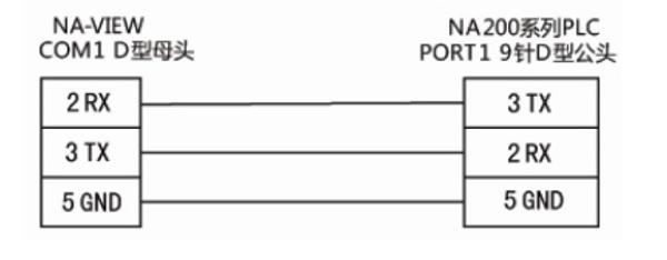

各位。谁知道NA-200plc的编程电缆如何制作?

我就是想自己做一根,但是不知道针脚定义啊

交叉线啊!呵呵!!!!!!!!!!!!!!

 NA-200plc  用的编程线不贵,是标准 线

bhdxzgp,你那个图是屏和plc通讯用的电缆,plc和电脑通讯的一样吗?

是的!可以用的!!!

没用过南大的,不过现在知道了是485的通讯。
