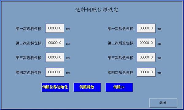

这两天在做点屏的组态

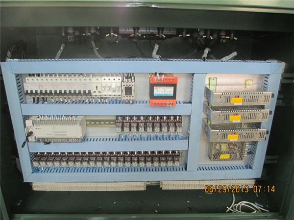

今天把元件安装在了镀锌板上了。

发表于:2013-08-30 14:31:39
8楼
昨天把电箱弄好通了一下电,OK
今天把手动程序弄进去,OK,伺服电子齿轮调好,OK

发表于:2013-08-30 14:35:11
9楼
还是上两张图片吧

发表于:2013-08-31 20:42:09
10楼
今天完善了一下手动程序尤其是伺服程序
