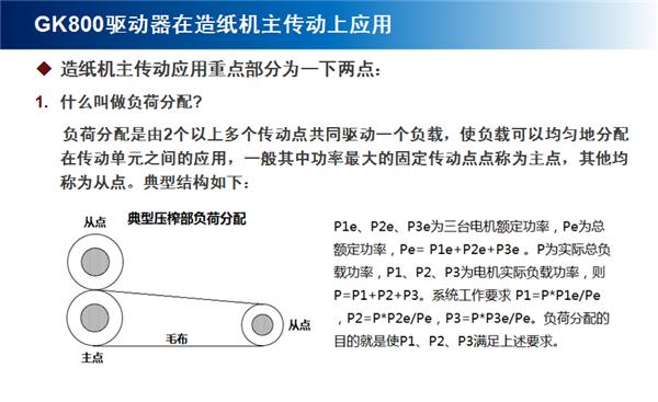

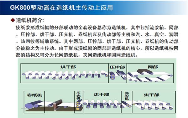

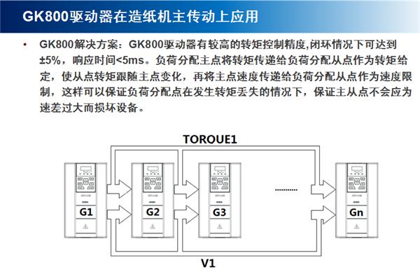

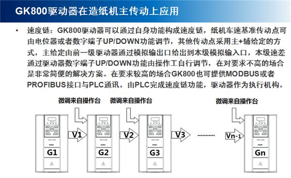

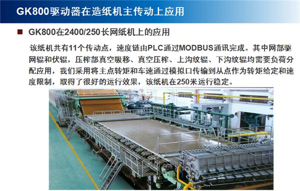

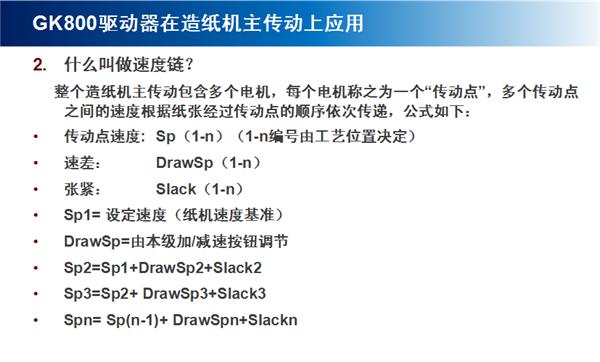

变频器在造纸机主传动上的运用
