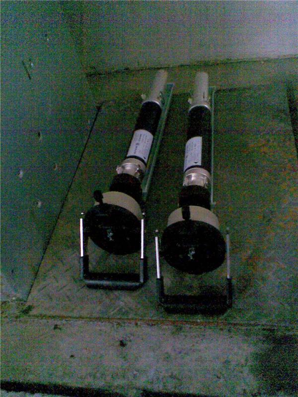

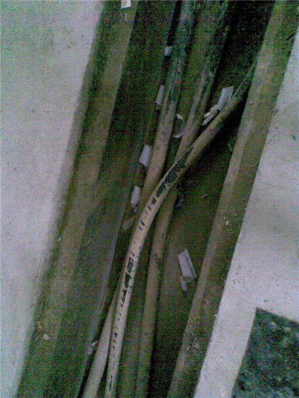

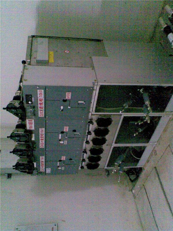

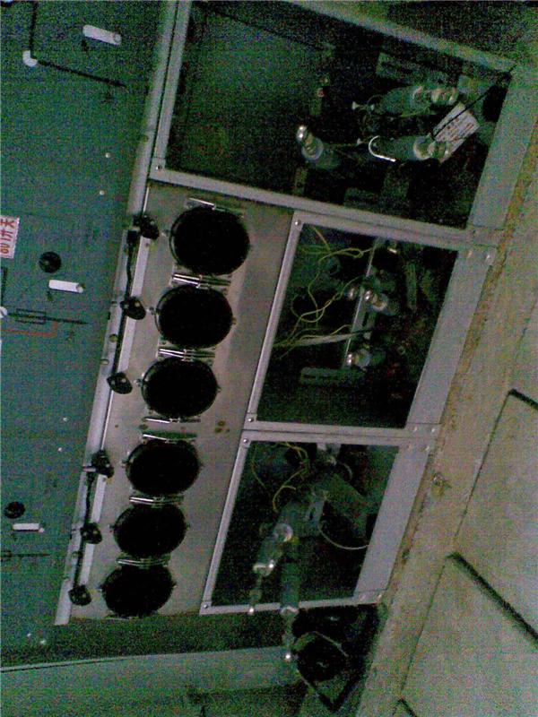

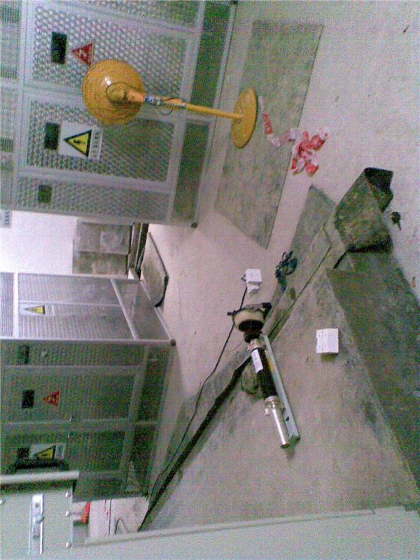

下大雨高低压电房被水浸了,所有变压器配电柜都不能用,请问有什么好的办法。闲话不说,上图

洗洗--吹干,自制电热风扇,用轴流风机--风机出口加电热丝。

电缆、断路器等如果内部进水了,直接换了,其余封闭式设备,清除干净烘干再行处理检测正常再用

设备进水好办,吹干
电缆水泡了就麻烦了,弄干了测一下绝缘吧
