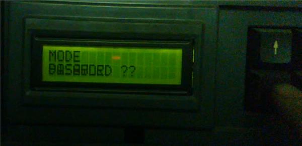

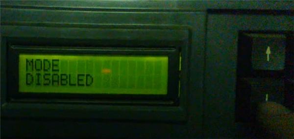

派克ssd590在连接之前P3端口设置
SYSTEM PROT (P3)
P3 SETP
按M
P3 SETP
MODE
按M出现
MODE
DISABLE.........../....................5703 MASTER/5703 SLAVE/CELITE (EIASCII)
按上下键时候出现C
