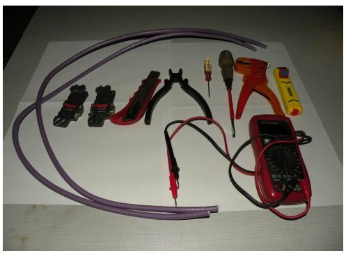

一、制作前准备(工具及材料):
Profibus双芯屏蔽电缆两根;
Profibus-DP网头1个;
电缆刀1把;
剥线器1把;
偏口钳1把;
(裁纸刀1把,万用表一块);
大小一字螺丝刀各1把。

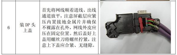

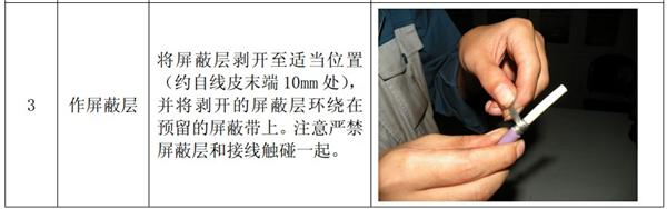

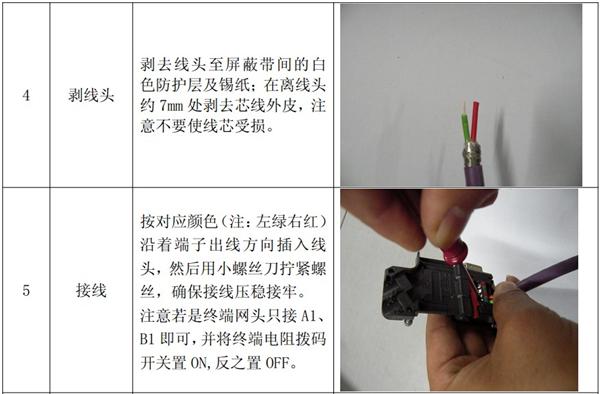

二、制作步骤方法及技术要点:
三、质量要点:
1)接线无松动,线芯无损伤;      2)屏蔽层不能触碰到信号线;
3)紫色外皮应压在固定位置;      4)盒盖紧固严密、无松动;
注意第1)和第2)项为否决标准,一旦出现相应情况视为质量不合格。
