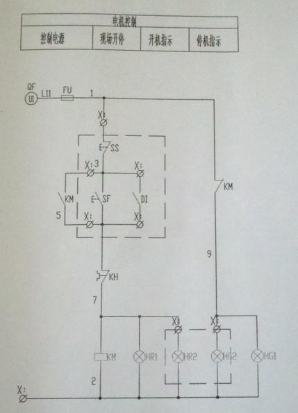

请大虾指点这个图怎么接线,谢谢

看了一下,们什么问题啊,KM是自补点,KM的线圈得电后KM触点闭合,维持住合闸,sf肯定是现场操作柜上的启动按钮,而DI是远程操作,
不知楼主看不明白哪里

补充下,虚线框内的不在配电柜内。ss是停止按钮、SF是启动按钮,这在现场。KH--热继电器的常闭触点。

最基础的起保停电路。
1楼说得很清楚,3楼进行了合理补充,楼主想要问什么?

谢谢指点,呵呵,我主要不知道怎么跟现在操作柱接线

虚线框内在现场的按钮箱
